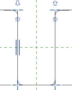

[主セグメント]ツールを使用することで、回転と自動拡張動作において通常の位置を維持する鉄筋形状のセグメントを 1 つ選択します。
アクセス方法
主セグメントの長さはホストが補正されるように調整されますが、形状内でのその主セグメントの向きは変更されません。
ヒント: すべての類似した形状には、同様の主セグメントがあります。これにより、形状変更されても同じ位置を保持します。
その主セグメントは選択されると、鉄筋形状エディタで表示されるときの 2 つの平行な線分のタグ付きで表示されます。
ヒント: スケッチ内の真ん中の参照線に対して対称な形状を作成します。
