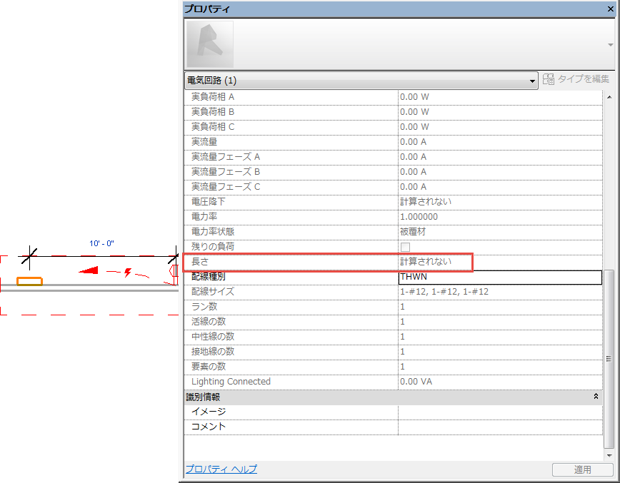

回路内の配線の全体の長さは、プロパティ パレットの[長さ]の値として計算および表示されます。
長さは、X、Y、Z 軸に沿った距離の合計として計算されます。
次の例では、長さが 12' 11 7/64" として計算されます。
コンセントとパネルの間の X 軸に沿った距離は、10' です。ただし、パネルとコンセントは異なる高さにあります。パネルは 4' 0" にあり、コンセントは 1' 6" にあり、Z 軸に沿って 2' 6 の差異があります。
X、Y、および Z 軸に沿った距離の合計は 12' 6" です。これは、プロパティ パレット上の回路のインスタンス プロパティに表示された長さの値 12' 11 7/64" に近い値です。この差異は、コンポーネント内のコネクタ間の距離によるものと各コンポーネントの中心まで延長した寸法で計測したものとの計測方法の違いによるものです。
