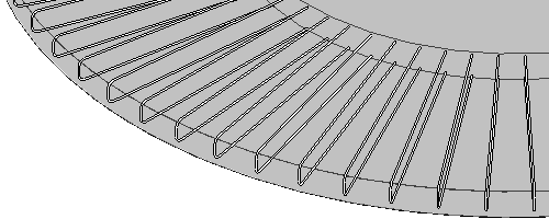

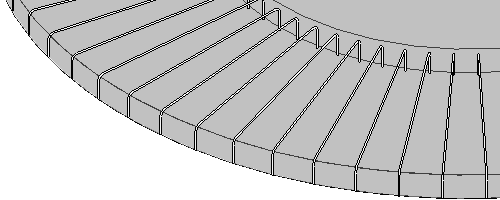

パス配筋システムで交互鉄筋を適用する
パス配筋システムに沿ってさまざまな交互鉄筋を指定できます。
  1. パス配筋システムを選択します。パス配筋内の鉄筋を選択しないように注意してください。
  2. プロパティ パレットの[レイヤ]で次のパラメータを指定します。
    • 主筋 - タイプ
    • 主筋 - 長さ
    • 主筋 - 形状
    • 主筋 - 開始フック タイプ
    • 主筋 - 終点フック タイプ
  3. プロパティ パレットの[レイヤ]で[交互鉄筋]を選択します。これで次のパラメータを指定できます。
    • 交互鉄筋 - タイプ
    • 交互鉄筋 - 長さ
    • 交互鉄筋 - 形状
    • 交互鉄筋 - 始端フック タイプ
    • 交互鉄筋 - 終端フック タイプ
    注: パス配筋システムに使用できる鉄筋形状は、単一のセグメントか交互に垂直なセグメントを持つものに限定されます。
完了すると、各鉄筋が指定どおりに表示され、パス配筋システムのスケッチのホストのかぶりと全範囲は維持されます。主筋と交互鉄筋形状の両方のメイン セグメントの両方で、パスの[面]パラメータを基準にします。必要に応じて、鉄筋を選択し、形状を回転させます。
