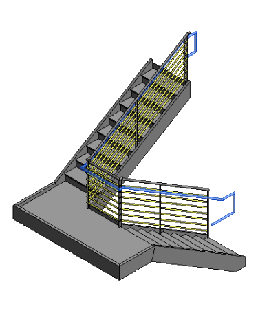

連続手すり
手すりタイプには上部手すりおよび最大 2 つの補助手すりを追加することができます。
連続手すりは、補助手すりと上部手すり(補助手すりとして使用可能)として使用される手すりシステムのサブ コンポーネントです。連続手すりは、安全性の理由から避難階段を使用するユーザを継続的にサポートする必要がある公共建物の建築基準法に準拠します。
連続手すり(補助手すりまたは上部手すり)には、次の操作を実行できます。
