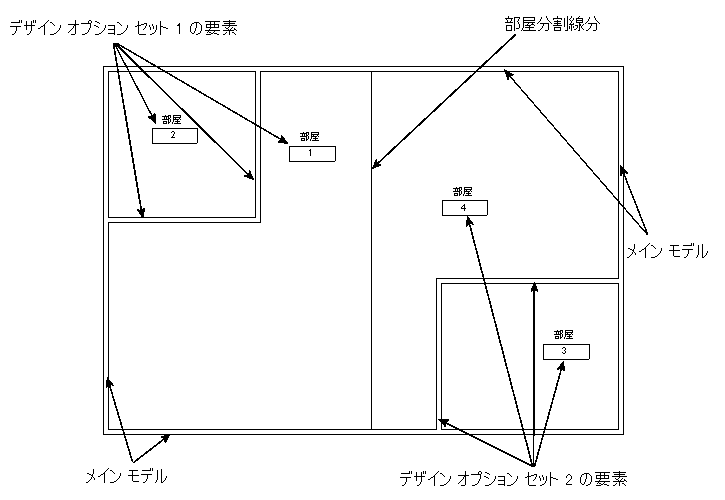

部屋の形状、サイズ、または場所を複数のオプション セットの別々のオプション間で変える場合は、以下の操作を行います。
  1. メイン モデルで、部屋の分割線を使用して空間を部屋に分割します。(ただし、メイン モデルに部屋要素を追加しないてください。)
  2. それらの各部屋に 1 つのオプション セットを作成します。
  3. セットのデザイン オプションで、部屋を追加します。
これにより、各セットからデザイン オプションの異なる組み合わせを表示する専用ビューを作成することができます。(「ビューをデザイン オプション専用にする」を参照してください)。
