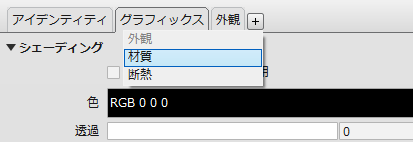

  2. [アセット]ドロップ ダウンメニューを表示するには、[マテリアル エディタ]パネルで (アセットを追加)をクリックして、[アセットを追加]ドロップダウン メニューを表示し、追加するアセット タイプを選択します。既にマテリアルにあるアセットは追加できないため、[アセットを追加]ドロップダウン メニューで選択できません。
    [アセット ブラウザ]が開きます。
