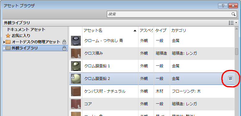

  3. [アセット ブラウザ]ダイアログで、マテリアルに追加するアセットを選択します。
    ヒント: [アセット ブラウザ]でアセットをより簡単に検索するには、列見出しのいずれかをクリックして、アセットを名前、アスペクト、タイプ、カテゴリで並べ替えます。アセット リストの上にある[検索]バーも使用できます。
  4. 選択したアセットの右側にある[置換]ボタン をクリックします。
    選択したアセットがマテリアルの元のアセットに置き換わり、[マテリアル エディタ]パネルに表示されます。他のアセットを置換するには、この手順を繰り返します。
