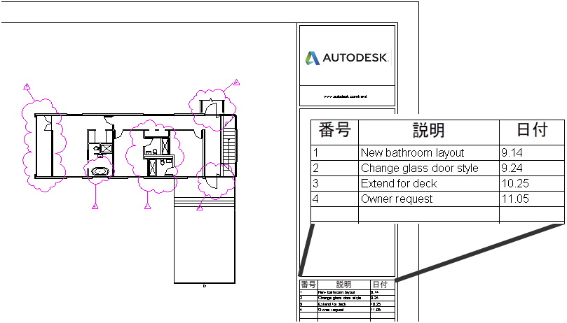

シートの改訂表について
シートに改訂表を表示するには、改訂表が含まれている図面枠を使用します。
ほとんどのシートの図面枠に改訂表が含まれています。改訂雲マークが含まれているビューをシートに配置すると、改訂表に、改訂情報が表示されます。必要に応じて、(ビューの改訂雲マークで表示されない)別の改訂を改訂表に表示されるように指定することができます。
シートに改訂表を表示するには、改訂表が含まれている図面枠を使用します。改訂表をデザインする場合は、書式、ページの方向、表示する情報、および並べ替え順を指定することができます。これらの改訂表の属性をコントロールするには、図面枠ファミリを修正します。
