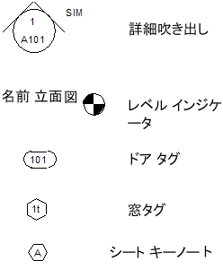

地図の凡例のように、シートの凡例は、建築専門家が図面を正確に読み取るのに便利です。
設計図書セットでは、次のタイプの凡例を含めることができます。
- コンポーネント凡例: 建物モデルで使用するコンポーネントのリストで、構造、図面の表示方法、または外観に関する詳細が含まれています。
- キーノートの凡例: 建物モデルをドキュメント化するために使用するキーノートの一覧です。
- 記号凡例: 図面で使用される記号のリスト。
