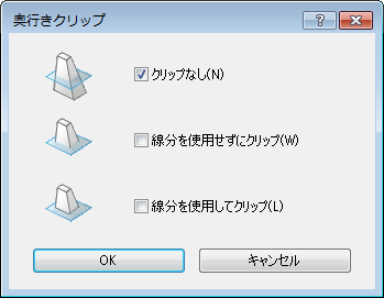

  3. [値]列のボタンをクリックします。
    [奥行きクリップ]ダイアログが表示されます。
  4. [奥行きクリップ]ダイアログで、オプションを選択し、[OK]をクリックします。
  5. また、必要に応じて[ビュー範囲]をクリックし、[ビューの奥行き]設定を変更します。
    [奥行きクリップ]プロパティがアクティブな場合は、[ビューの奥行き]で選択するレベルでビューがクリップされます。
