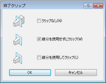

次のイメージは、モデルのクリップ面、および[前方クリップ]パラメータ オプション(
[線分なしのクリップ]、
[線分付きのクリップ]、
[クリップなし])によって生成される立面図ビュー表示を示します。

[前方クリップ]パラメータは、立面図ビュー、断面図ビュー、吹き出しビューで使用できます。吹き出しビューでこのパラメータを使用するには、[前方クリップの設定]パラメータに[独立]を指定します。
[前方クリップ]ダイアログが表示されます。
