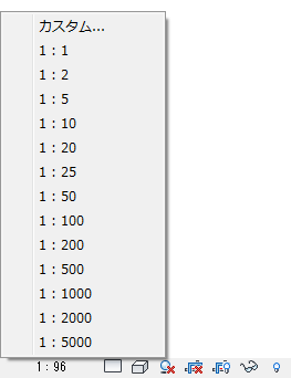

    • ビューのスケールを変更します。ビュー コントロール バーの[スケール]で、目的のスケールを選択します。
