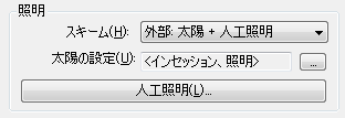

太陽光や人工照明を使用する照明スキーム指定します。
  1. [レンダリング]ダイアログの[照明]の下から、[スキーム]で、目的の設定を選択します。
  2. 太陽光を使用する照明スキームを選択した場合には、[太陽の設定]で、希望の太陽の位置を選択します。
    レンダリング イメージ用に新しい太陽と影の設定を定義するには、 (参照)をクリックします。[OK]または[キャンセル]をクリックすると、[レンダリング]ダイアログに戻ります。
  3. 人工照明を使用する照明スキームを選択した場合には、[照明グループ]をクリックすることで、レンダリング イメージ内の人工照明をコントロールします。
    照明グループを作成したり、照明グループに照明器具を追加できます。また、照明グループや個々の照明器具を減光またはオン/オフにすることもできます。[OK]または[キャンセル]をクリックすると、[レンダリング]ダイアログに戻ります。
