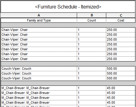

次の例は、[集計表プロパティ]ダイアログの[並べ替え/グループ化]タブで、異なる設定を適用した同一の集計表を表しています。
集計表内のファミリとタイプの各インスタンスを一覧表示するには、[集計表プロパティ]ダイアログの[並べ替え/グループ化]タブで、次の設定を使用します。

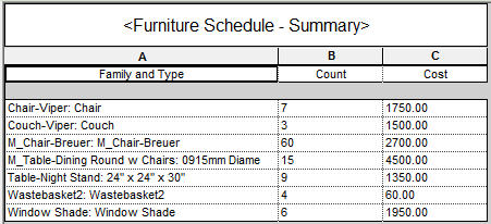

集計表のファミリとタイプの概要(アイテムごとの行を削除)を表示するには、[集計表プロパティ]ダイアログの[並べ替え/グループ化]タブで、次の設定を使用します。
集計表の下部に合計を入れた概要を表示するには、[集計表プロパティ]ダイアログの[並べ替え/グループ化]タブで、次の設定を使用します。
