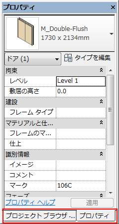

ウィンドウ グループとは、複数のウィンドウを同じ大きさで画面に表示する方法です。ウィンドウをグループ化した場合、グループ内の各ウィンドウの下にはタブが表示されます。グループ内のタブをクリックすると、該当するウィンドウが表示されます。ウィンドウのグループ化とグループ化解除は、必要に応じて行うことができます。次の図では、[プロジェクト ブラウザ]とプロパティ パレットがグループ化されています。プロパティ パレットがアクティブなタブであることに注意してください。

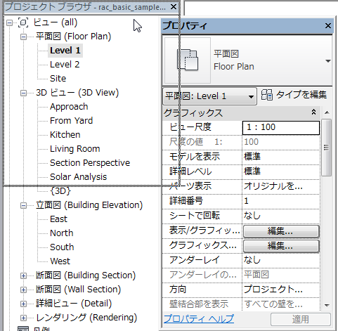

  3. 重要: ドッキング可能ウィンドウを移動すると、カーソルの位置や視覚的な手掛かりをより注意して見ることができます。たとえば、プロジェクト ブラウザやプロパティ パレットがドッキングされていない場合、それらを重ねて左側にドッキングすることができます。プロジェクト ブラウザを左側にドッキングするには、タイトル バーにカーソルを合わせ、カーソルが左側の Revit LT インタフェースのエッジに触れるまでウィンドウをドラッグします。ウィンドウの輪郭が表示され位置を事前に確認できます。同じ方法でプロパティ パレットをドラッグします。ドッキングしたプロジェクト ブラウザのタイトル バーの下側のエッジにカーソルを合わせ、表示されるプレビューで、一方のパレットが別のパレットの上に重なることを確認します(ただし、下側のエッジよりも上、タイトル バー内にカーソルを置くと、パレットはタブ化したウィンドウとして重なって表示されます)。
ドッキング可能ウィンドウをグループ化するには
  1. 別のウィンドウまたはグループに追加するウィンドウのタイトル バーをクリックしてドラッグします。
  2. 追加先ウィンドウまたはグループのタイトル バーに、追加するウィンドウをドロップします。ドラッグしたウィンドウの名前のタブが、追加先ウィンドウの下部に追加されます。
ドッキング可能ウィンドウをグループ解除するには
  1. グループ内で、削除するウィンドウのタブをクリックします。
  2. ウィンドウのタブをグループの外にドラッグします。
  3. ウィンドウをドロップすると、グループが解除されます。
