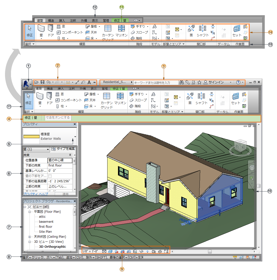

作業の効率化、作業手順の簡略化が行えるよう、ユーザ インタフェースの使用方法とカスタマイズ方法を学習します。
数回クリックするだけで、操作が簡略化できるようにインタフェースを変更することができます。 たとえば、リボンを 4 つの表示設定のいずれかに設定することができます。また、一度に複数のプロジェクト ビューを表示したり、上部に 1 つのビューのみが表示されるようにビューを重ねることができます。
1 | アプリケーション メニュー |
2 | クイック アクセス ツールバー |
3 | 情報センター |
4 | オプション バー |
5 | タイプ セレクタ |
6 | プロパティ パレット |
7 | プロジェクト ブラウザ |
8 | ステータス バー |
9 | ビュー コントロール バー |
10 | 作図領域 |
11 | リボン |
12 | リボンのタブ |
13 | リボンのコンテキスト タブ。選択したオブジェクトや現在の操作に関連するツールを利用できます。 |
14 | リボンの現在タブにあるツール |
15 | リボンのパネル |
