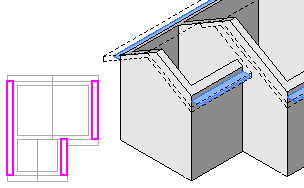

軒裏
建物要素の下側をモデル化するには、[軒裏]ツールを使用します。
[建築]タブ
[構築]パネル
[屋根]ドロップダウン
(屋根: 軒裏)
このセクションの内容
軒裏を追加する
他の要素(壁や屋根など)に軒裏を関連付けることができます。壁または屋根を変更または移動すると、軒裏がそれに合わせて調整されます。
軒裏の例
これらの例は、モデル ビューの軒天井のさまざまなタイプを示しています。
軒裏のタイプ プロパティ
軒裏ファミリの構造、塗り潰しパターンなどを変更するには、タイプ プロパティを修正します。
軒裏のインスタンス プロパティ
個々の軒裏のレベル、オフセット、勾配などを変更するには、インスタンス プロパティを修正します。
