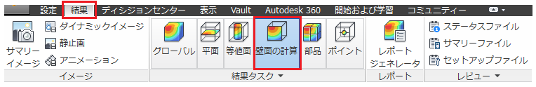

1. [結果]タブで[壁面の計算]をクリックします。
