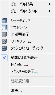

結果を表示する上で、部品の外観をコントロールすることは非常に重要です。Autodesk® CFD では部品の表示をコントロールし、設計の挙動を最も効果的に伝えるイメージやビューを作成するツールを提供しています。これらのコマンドは結果表示中にモデル上で右クリックするか、デザインスタディバー結果 > 材料ブランチで部品名を右クリックすることにより利用できます。
シェーディング、アウトライン、半透明表示、ワイヤフレーム、メッシュのシェーディング
結果を表示

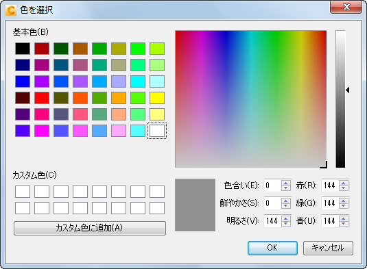

[色を表示]
