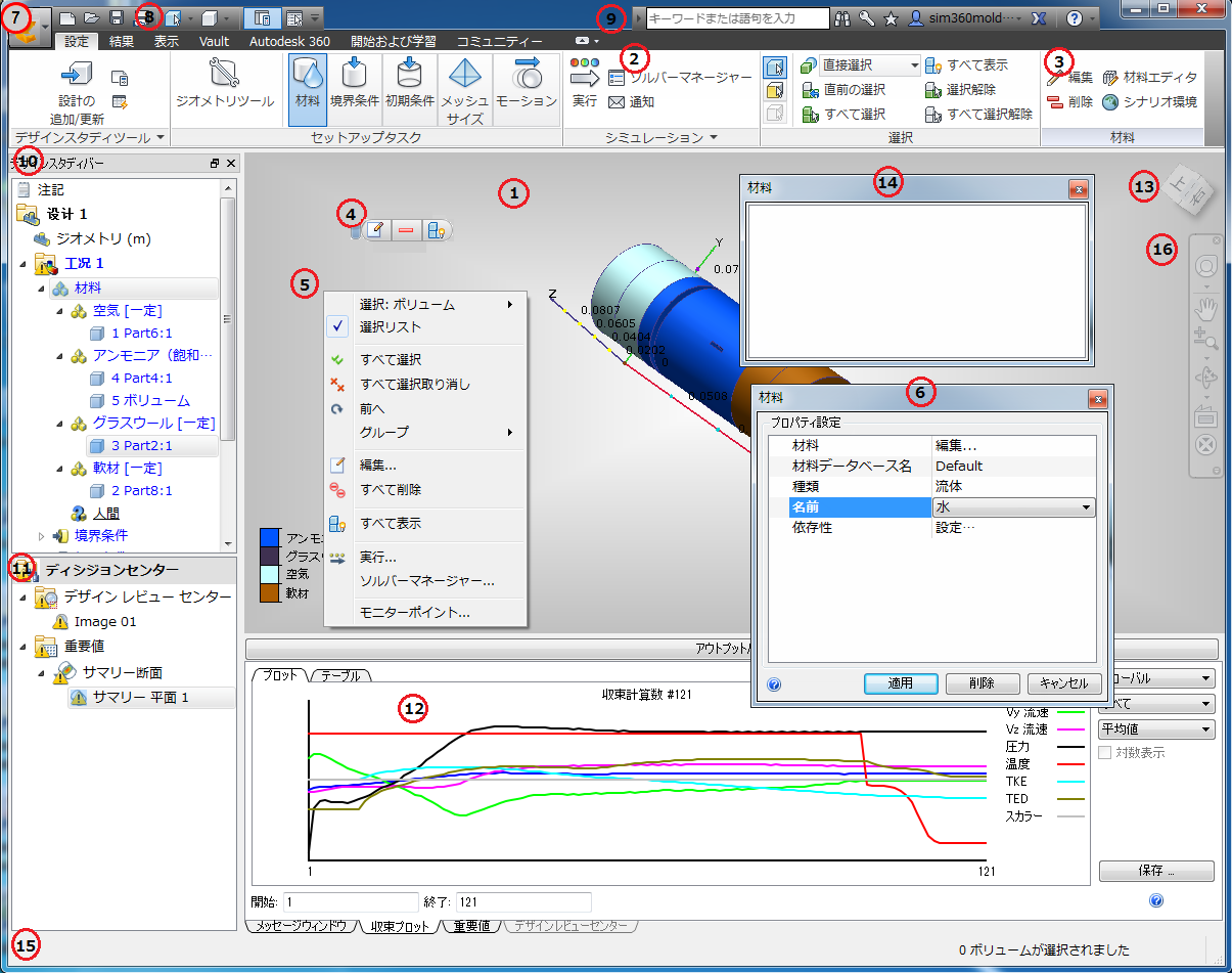

次の図は、Autodesk® CFD ユーザ インタフェースの既定のレイアウトです。
1. グラフィックス ウィンドウ: モデルの表示
Autodesk® CFD グラフィックス ウィンドウの背景色は、CAD ツールの背景色によって設定されます。
これを無効にするには、アプリケーション メニューを開き、[オプション]をクリックして、[背景色][ユーザ定義]に変更します。
2. リボン: 基本

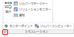

ドロップダウン メニュー

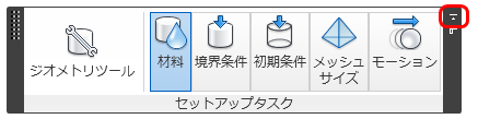

一部のパネルのタイトル バーには小さな矢印が表示されています。これは、パネルのドロップダウン メニューに追加のコントロールが存在することを意味します。これらのコントロールを表示するには、パネルのタイトルバーの矢印をクリックします。
デフォルトでは、マウスをスライドアウトメニューの外に移動させるとメニューが非表示になります。ドロップダウン メニューを表示したままにするには、ピンのアイコンをクリックします。
ドロップダウン メニューを非表示にするには、ピンのアイコンをもう一度クリックします。

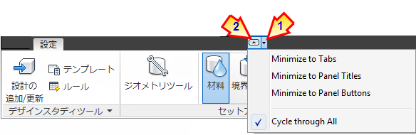

リボンを最小化するには
    リボンの最小化モードには、タブ、パネル タイトル、パネル ボタンの 3 種類があります。
  • モードを選択するには、タブラベル (1)の右側にあるメニュー矢印をクリックし、リストから選択します。
  • 選択したモードにリボンを最小化するには、矢印ボタン(2)をクリックします。標準の構成にリボンを戻すには、矢印ボタンをもう一度クリックします。
  • 注: 矢印ボタンで各モードを順に表示するには、[すべてを循環]を選択します。

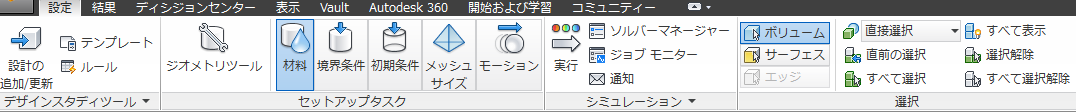

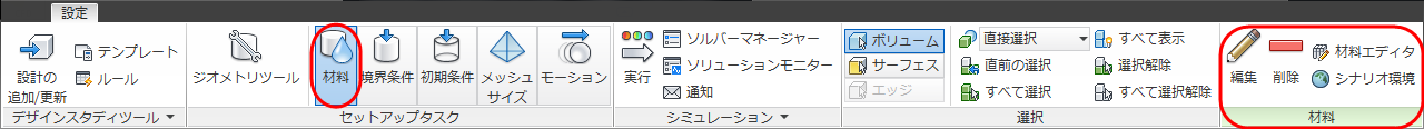

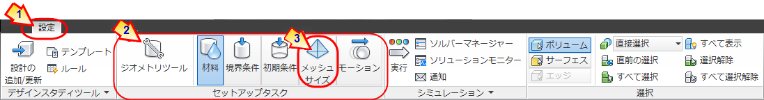

セットアップ
[設定]タブは、シミュレーション モデルの定義と実行に使用します。
  • デザイン スタディ ツール は、デザイン スタディの更新、およびデザイン スタディの自動化ツールの管理に使用します。
  • シミュレーションを定義するには、 [セットアップ タスク] の各タスクを左から順に使用します。(ジオメトリツールを除き、タスクごとに追加の状況依存パネルが作成されます。)
  • [シミュレーション] は、1 つまたは複数のシミュレーションを実行および管理するために使用します。
  • [選択] ではエンティティの選択をコントロールします。
注: [セットアップ タスク]パネルと[シミュレーション]パネルには、シミュレーションのセットアップと実行のための主要なコントロールが含まれています。

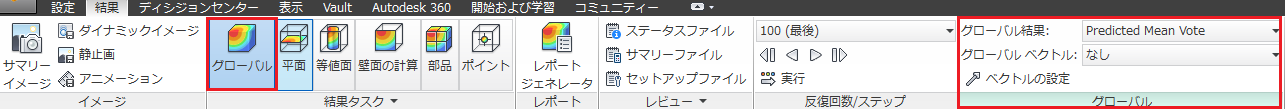

解析結果
[解析結果]タブは、結果データの可視化と抽出に使用します。
  • [イメージ] では、設計コラボレーションおよび設計の比較用にイメージを作成および共有します。
  • アクティブな結果ツールは、 [結果タスク] から選択します(タスクごとに追加の状況依存パネルが作成されます)。
  • [レポート] コマンドを使用してシミュレーション結果を伝達します。
  • [レビュー] は、現在のシナリオに関する情報を抽出するために使用します。
  • シナリオが複数回にわたって継続的に計算されている場合、または中間の反復が保存されている場合は、 [反復回数/ステップ] から反復計算を表示できます。
注: [結果タスク]パネルには、シミュレーション結果の抽出および解釈のための主なツールが用意されています。

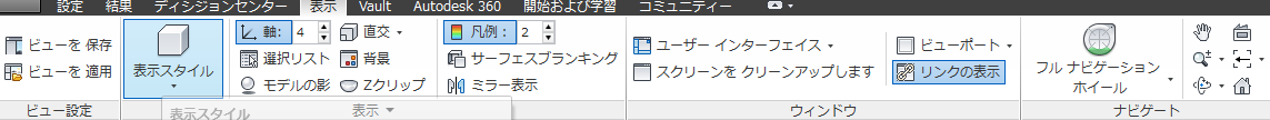

表示
[表示]タブは、モデルの表示の制御と、ユーザ インタフェースのカスタマイズに使用します。
  • ビューの保存、および保存したビューの他のモデルへの適用には、 [ビュー設定] を使用します。
  • モデルの表示方法をコントロールするには、 [外観] を使用します。
  • ユーザ インタフェースおよびグラフィックス ウィンドウの設定には、 [ウィンドウ] を使用します。
  • モデルの位置、方向、ズームの制御には、 [ナビゲート] を使用します。

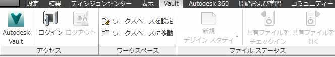

[Vault]
Autodesk Vault で Autodesk® CFD のデータを保管および管理するのに Vault を使用する
  • Autodesk® CFD から Vault を開始するには、[アクセス]を使用します。
  • Vault からチェックアウトしているときにデータが格納されているローカル フォルダを管理したり、フォルダにアクセスするには、作業スペースを使用します。
  • Vault に保存されているジオメトリを使用してシミュレーションを作成したり、変更するには、[ファイル ステータス]を使用します。また、シミュレーション ファイルをチェックインおよびチェックアウトすることができます。

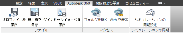

[Autodesk 360]
Autodesk 360 を使用して、Autodesk® CFD の結果イメージおよび設定ファイルを、Autodesk 360 のドキュメント フォルダと同期化します。
  • Autodesk 360 アカウントと手動でデータを同期するには、[ファイル]コマンドを使用します。
  • ローカル キャッシュと Autodesk 360 フォルダを管理するには、[アクセス]コマンドを使用します。
  • シミュレーション データを自動的に Autodesk 360 にアップロードする方法を設定するには、[シミュレーションの同期]を使用します。

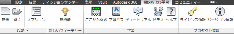

[開始および学習]
[開始および学習]タブを使用して、デザイン スタディを作成したり開き、ヘルプ リソースを参照します。
  • デザイン スタディの作成やオープンには、 [実行] を使用します(これは CAD からの起動に代わる操作です)。さらに、デザイン スタディを開く前にデザイン スタディの自動化ツールにアクセスし、ユーザインタフェースの設定を事前設定します。
  • 新しい機能についての説明は、 [新機能] に用意されています。
  • ヘルプおよび学習リソースは、 [学習] からアクセスできます。
  • [プロダクト情報] では、製品およびライセンスに関する情報を表示できます。注: [製品情報]パネルは、Autodesk® CFD のデスクトップ バージョンでのみ表示されます。Autodesk® CFD Flex では表示されません。

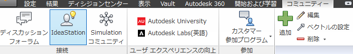

コミュニティー
他の Autodesk® CFD ユーザとの交流を図るには、[コミュニティ]タブを使用します。
  • Autodesk® CFD の他のユーザと繋がることができます。知識を共有したり、他のユーザとコラボレーションしたり、機能強化の要求についてアイデアを共有することができます。
  • オートデスクの最新のテクノロジとイノベーションを常に把握するために、ユーザ エクスペリエンスの向上を行います。
  • Autodesk® CFD にユーザの意見を反映させるために、品質向上プログラムに参加します。
3. 状況依存パネル
[設定] > [設定タスク]および[結果] > [結果タスク]のコントロールは、Autodesk® CFD の基本的なステップである特定のタスク モードを起動します。リボンの右側にある追加の状況依存パネルには、アクティブなタスクに関連する、複数のよく使われるコントロールが表示されます。
例えば、設定タブで材料タスクがアクティブな場合、材料状況依存パネルが表示されます。
[結果]タブで[グローバル]タスクがアクティブな場合、[グローバル]状況依存パネルが表示されます。
アクティブな状況依存パネルは、表示および開始タブを選択した場合にもアクセスできます。これにより、設定または結果タブから移動した後も、重要なコントロールをすぐに使用できます。
注: ほとんどの状況依存パネルのコントロールは、状況依存ツールバーをクリックしたり、右クリック メニューでも使用できます。

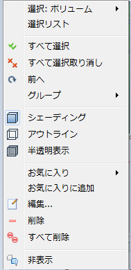

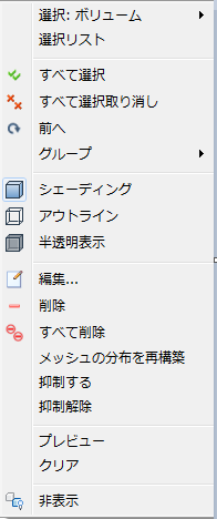

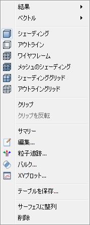

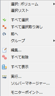

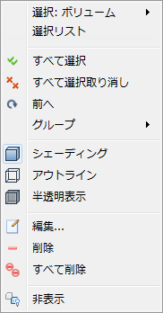

5: 右クリックメニュー
右クリックメニューには、現在のタスクの状況に応じた利用頻度の高いコントロールがあります。これらのコントロールは、モデルから離れることなく、コマンドに簡単にアクセスできるようにします。
セットアップタスク
すべてのセットアップ タスクにおいて、右クリックメニューを使って選択タイプの変更や、アイテムの選択および選択解除、適切なクイック編集ダイアログを開く、等の操作ができます。加えて、現在行っているタスクに固有のコマンドにアクセスできます。
モデルの外側を右クリックします。
部品を右クリックします(材料タスク)。
部品を右クリックします(境界条件タスク)。
部品を右クリックします(メッシュ タスク)。

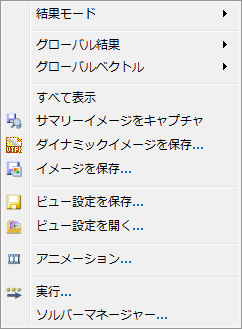

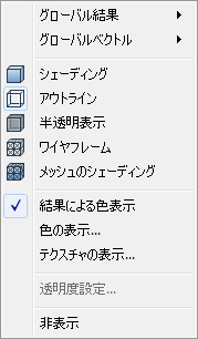

結果タスク
すべての結果タスクにおいて、右クリックメニューによりモデル、部品、または結果オブジェクトの外観を変更することができます。
モデルの外側を右クリックした場合
部品を右クリックした場合

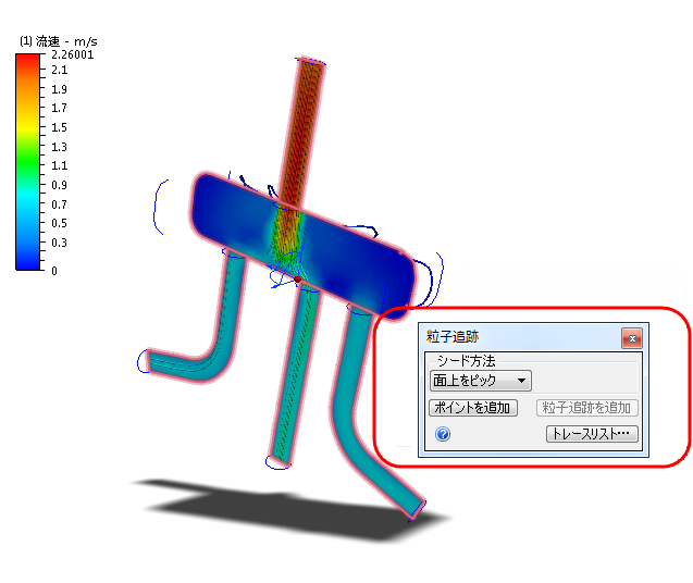

平面または等値面で右クリックした場合(平面タスクまたは等値面タスクがアクティブな場合)
注: コマンドの場所がわからない場合、オブジェクト上で右クリックするとメニューが表示されます。
6. クイック編集ダイアログ
クイック編集ダイアログは、モデルの設定や結果抽出のためのパラメータや値を指定する主なツールです。それぞれのタスクには、タスク固有の設定フィールドを含む独自のクイック編集ダイアログがあります。これらは Autodesk® CFD の重要なワークフロー要素です。
クイック編集ダイアログを開く方法にはいくつかあります:
7. アプリケーションメニュー
アプリケーションメニューを使用すると、ファイルを管理し、環境設定を設定し、最近保存したデザインスタディにアクセスできます。アプリケーションメニューを開くには、左上隅の丸いアイコンをクリックします。
アプリケーション メニューについての詳細

9. Infocenter
Infocenterからは、Autodesk Networkにログインしたり、Subscription Centerにアクセスしたりすることができます。

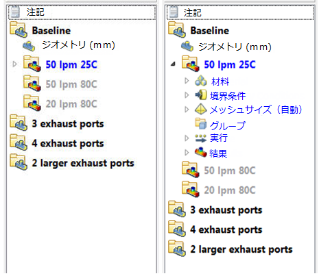

10. デザイン スタディ バー: デザイン スタディ バーでデザイン スタディのすべての側面を管理
デザイン スタディ バーは、Autodesk® CFD を使用したプロセスのあらゆる側面を定義および管理する、ツリー形式の完全な対話型ツールです。デザイン スタディ バーは、Autodesk® CFD のプロセスを、デザイン スタディ、設計、シナリオの 3 つの基本レベルで構成する階層構造となっています。
各デザインスタディには少なくとも1つのデザイン(特定のCADジオメトリ)が含まれ、各デザインには少なくとも1つのシナリオ(材料、境界条件、メッシュ設定と解析結果の集合)が含まれます。デザインは黒の太字で、シナリオは青の太字で表示されます。設定の割り当てと結果は、各シナリオ内に青の細字でリストされます。解析はこのウィンドウから管理します。
デザイン スタディ バーの各ブランチについての詳細
11. ディシジョンセンター
ディシジョンセンターは、設計の代替案を比較するための、シンプルでありながら強力な環境です。これを使うことにより設計目標を満足する設計を見つけることができます。ディシジョンセンターは、結果の可視化プロセスにおいて重要な役割を果たします。
ディシジョン センターについての詳細
12. アウトプット バー: 解析のステータス情報や重要な結果データを表示
アウトプットバーは必要に応じて縮小できます:
アウトプットバーを展開するには:

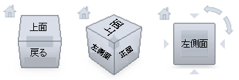

13. ビューキューブ
Autodesk® ViewCube® は、モードの向きをコントロールするための対話性の高い持続的なツールです。モデルの標準ビュー(直交座標系と一致)とアイソメ ビューを簡単に選択することができます。ViewCube ツールは、ビューの変更に合わせて、モデルの現在の視点に関する視覚的なフィードバックを提供します。
ViewCube を使用すると、事前設定の 26 方向のいずれかにすばやく方向を設定したり、直交座標軸を中心にモデルを回転したり、モデルを既定の方向にリセットすることができます。
既定では、ViewCube は、非アクティブな状態で、グラフィックス ウィンドウのいずれかのコーナーに表示されます。カーソルを ViewCube ツール上に置くと、ViewCube がアクティブになります。
モデルの方向を変更するには、使用可能なプリセット ビューのいずれかに切り替えるか、現在のビューを回転するか、モデルのホーム ビューを選択します。
また、好みに合わせて ViewCube の外観と動作をカスタマイズすることができます。
14. 選択リスト
選択リストには、セットアップタスクで選択されたアイテムが表示されます。これは特に、どのアイテムが選択されているかを確認するのに便利です。
平面および等値面結果タスクでは、選択リストに既存の平面または等値面がそれぞれ表示されます。壁面の計算、部品、およびポイント結果タスクでは、選択リストを使用して現在のタスクのコントロールを操作します。
選択リストの表示を制御するには、クイックアクセスツールバーのトグルをクリックします。
15. ステータス バー: 解析結果の値を表示
値は左下のステータスバーに表示されます:
16. ナビゲーション バー
ナビゲーション ツールバーは、モデルの向きとビューをコントロールする複数のツールの集合です。グラフィックス ウィンドウの一側面に沿って浮動しています。ナビゲーション操作をアクティブにするには、バー上のボタンをクリックします。一部のボタンには、サブメニューに追加のツールがあります。アクセスするには、これらのボタンの下にある小さい矢印をクリックします。

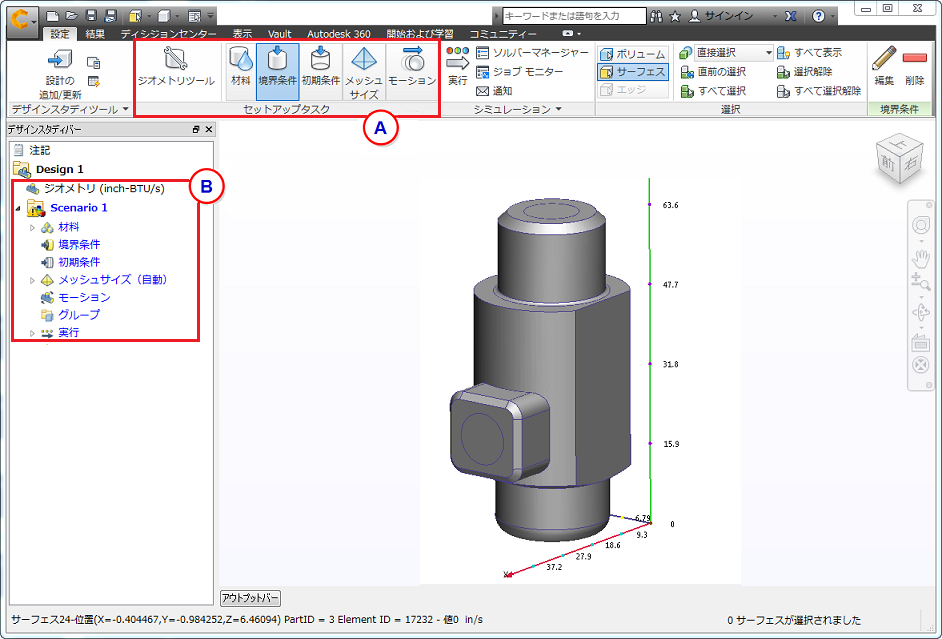

基本ワークフロー
これで、Autodesk® CFD ユーザ インタフェースの説明は終わりです。ここで、Autodesk® CFD ワークフローにこれらがどう対応するかを確認することをお勧めします。次のタスクについては、後の章で詳しく紹介します。ここでは、代表的なワークフローについて理解しておきます。
モデルの設定ワークフロー
すべての設定タスクは類似したワークフローになります。モデルを操作する方法はいくつかあります。最も使いやすい方法を使用してください。

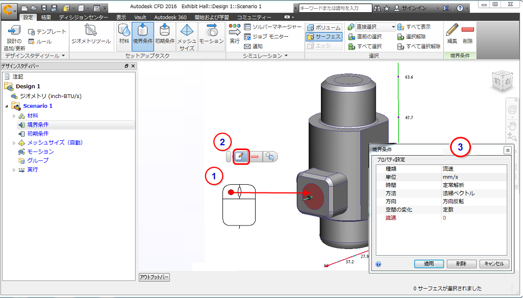

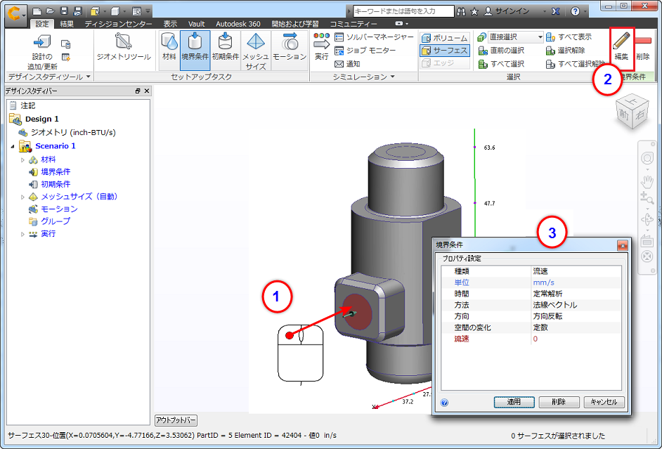

まず、設定タブ(A)またはデザインスタディ バー(B)から、タスクを選択します:
リボンで設定の選択および定義を行うには:
  1. モデル エンティティ(サーフェスまたは部品)上で左クリックします。
  2. 状況依存パネルで[編集]をクリックします。
  3. 設定をクイック編集ダイアログで指定します。

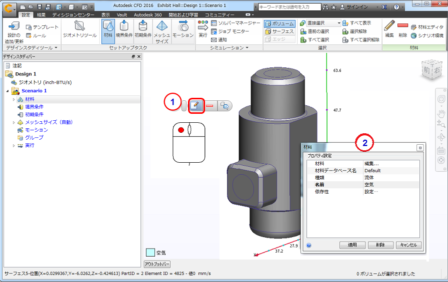

モデルの近くで選択および定義を行うには:
  2. 状況依存ツールバー上で編集ボタンをクリックします。

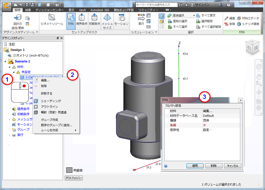

デザイン スタディ バーから選択および変更を行うには:
  1. デザインスタディバーで、モデルエンティティまたは既存の設定を右クリックします。
  2. 編集...をクリックします。
定義して割り当てるには:
  1. クイック編集ダイアログを開きます(クリックし、状況依存ツールバーの[編集]を選択します)。または、デザインスタディバーで材料または境界条件を右クリックし、それぞれ新規材料... または 新規境界条件...をクリックします。
  2. 設定をクイック編集ダイアログで指定し、適用をクリックします。
  3. 未適用の設定をデザインスタディバーから、モデル エンティティ上にドラッグします。
注: 現在別のエンティティに割り当てられている設定を割り当てるには、デザインスタディバーから対象のエンティティにドラッグします。
