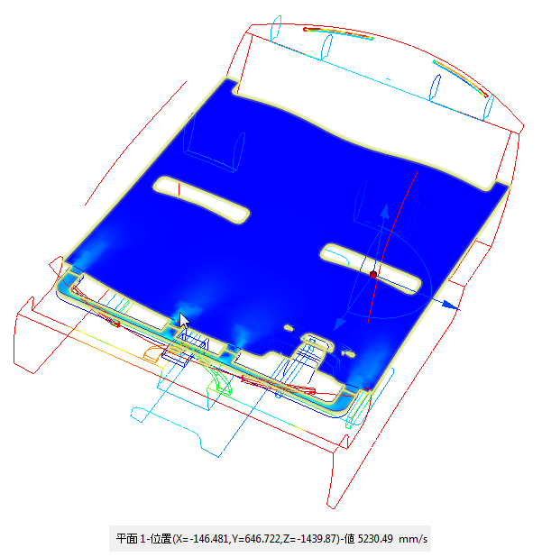

3. 結果平面上にマウス カーソルを合わせて速度を計測します。レジスタの前の最も高温な値を確認します:

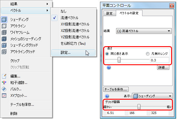

7. 平面を右クリックし、[ベクトル][設定]をクリックします。平面コントロールダイアログのベクトル設定タブ上でベクトルの長さと間隔を変更します。

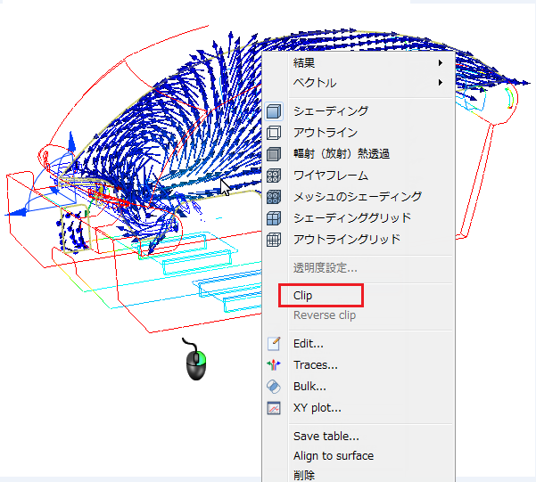

10. 結果平面を右クリックし、[クリップ]を選択します。
11. クイック アクセス ツールバーで[シェーディング]を選択します。
このような表示になります。モデルの反対側が表示されている場合は、結果平面が見えるように回転し、平面上で右クリックして[クリップを反転]をクリックします。
注: クリッピングを行うことによりモデルの特定の領域が見やすくなり、モデルをシェーディングしている場合にベクトルを表示する強力な方法です。

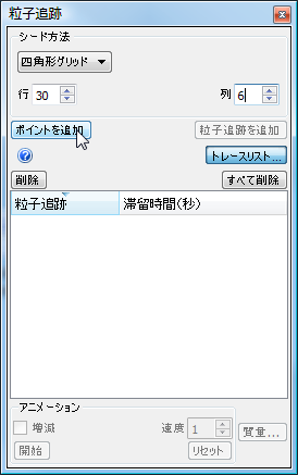

17. 流れを 3D で調べるには、[平面]状況依存パネルで[粒子追跡]をクリックします。
18. [粒子追跡]ダイアログで、[シード方法]として[四角形グリッド]を選択します。[行]を 30 行、[列]を 6 列に設定します。ポイントを追加をクリックします。

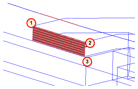

19. 流入口の左上隅(1)、右上隅(2)、左下隅(3)をクリックします。
20. [粒子追跡を追加]をクリックします。

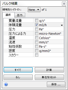

27. 4 つのレジスタ間の流動バランスを比較します。[平面]状況依存パネルの[バルク]を選択します。体積流量を選択します。横の単位フィールドをクリックし、m3/hを選択します。
28. [計算]をクリックします。

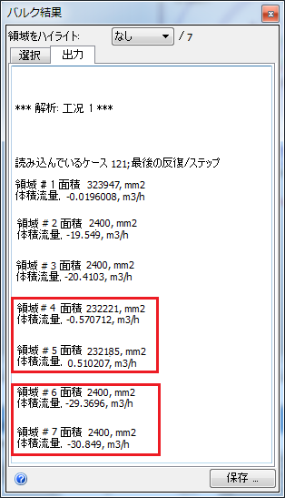

29. [領域をハイライト]メニューから領域を選択し、個別のレジスタを特定します。
注: この結果平面は7つの領域に分かれています。Autodesk® CFD ではこれらの領域に番号を付けています。領域をハイライトするには、領域を[ハイライト]メニューから対応する番号を選択します。上記の画像では 4、5、6、7 ですが、お使いのモデルによってこれとは異なっているかもしれません。
30. 4 つのレジスタそれぞれの流量を確認します。内側の 2 つのレジスタ(領域 2 と 3)はそれぞれ約 20 m3/h で空気を供給し、外側のレジスタ(領域 6 と 7)はそれぞれ約 30 m3/h で空気を供給していることを確認します。
