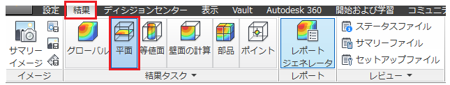

1. [結果]タブで[平面]を選択します。
2. [追加]をクリックして平面を作成します。

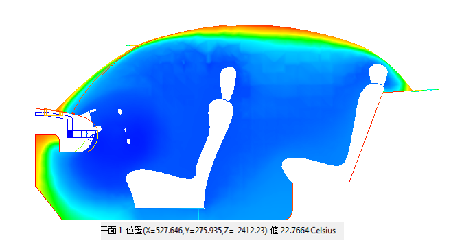

9. 前部座席と後部座席の乗員の温度を測定するには、X 軸に垂直で、前部座席と後部座席を通るよう平面を配置します。結果平面を左クリックしてツールバー上のXをクリックします。図のように、前部座席および後部座席のヘッドレストの外側の平坦な面と整列するよう平面をドラッグします:
10. ビューを平面に垂直に整列するには、ViewCube の面をクリックします。
平面上の温度を測定するには:
11. 平面上にマウス カーソルを合わせて計測します。インタフェースの左下にあるステータスバーに表示される温度を確認します。前部座席および後部座席の乗員の足元、膝、腰、頭の付近をプローブしてみてください。

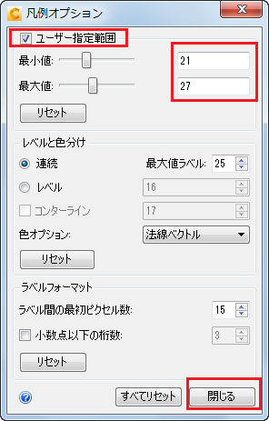

12. 凡例の範囲を調整して、この領域の温度差をハイライト表示します。

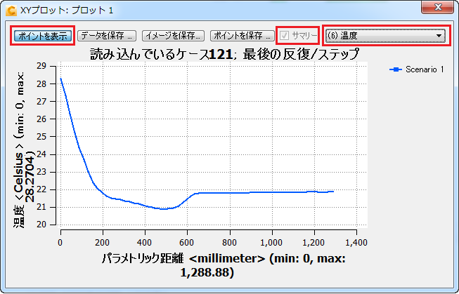

13. 結果を右クリックし、[XY プロット]を選択します。
14.[XY プロット]ダイアログで、タイトルとして front と入力し、[ポイントを追加]をクリックします。
15. 結果平面上で、前部座席の乗員の足元、膝、腰、頭部付近をクリックしてプロット ポイントを選択します。
16. [XY プロット]ダイアログで[プロット]をクリックします。
17. [ポイントを表示]をクリックして、ポイントのシンボルを非表示にします。サマリーボックスをチェックします。結果を確認後プロットダイアログを閉じます。
注: プロット ウィンドウの右上のドロップダウン リストで測定対象の他の結果を選択することもできます。
注: 前部座席の乗員の足元は他の乗員よりも約7℃高温になっています。これは、このモデルを評価するのに使用する情報ですので、サマリーボックスをチェックしてディシジョンセンターに保存します。

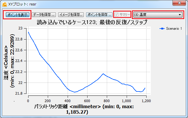

18. 後部座席の乗員の体感する温度を出力するには、[XY プロット]ダイアログを開きます(まだ開いていない場合)。XYプロットに“rear”というタイトルを付けます。
19. プロット点を選択するには[XY プロット]ダイアログで[ポイントを追加]をクリックし、結果平面上で後部座席の乗員の足元、膝、腰、頭付近をクリックします。
20. [XY プロット]ダイアログで[プロット]をクリックします。
21. [ポイントを表示]をクリックして、ポイントのシンボルを非表示にします。サマリーボックスをチェックします。結果を確認後プロットダイアログを閉じます。
注: 後部乗員の足元の温度は頭部より約 3℃高温で、腰および膝も頭部より高温です。これは、このモデルを評価するのに使用する情報ですので、サマリーボックスをチェックしてディシジョンセンターに保存します。
