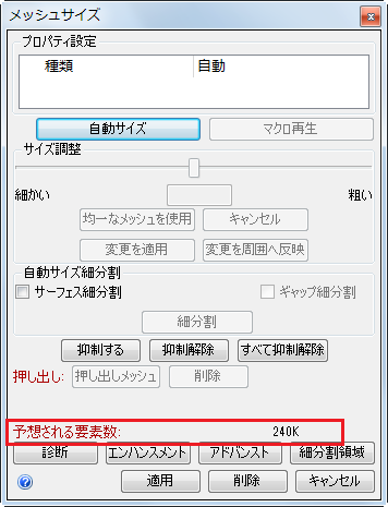

8. メッシュを変更する必要があるか判断するには、予想要素数チェック ボックスをオンにします。モデルの外側で右クリックし、編集...をクリックします。要素数を確認します。
注: 実際に表示される数値は例とは若干異なっているかもしれません。これは元のCADシステムによってモデルにわずかなバリエーションがあるためです。
注: 要素百万に対しておよそ2 GBのRAMが必要である点に注意してください。

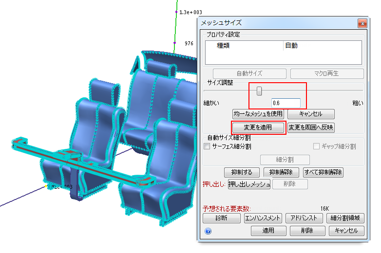

9. モデル内のメッシュの分布を確認します。メッシュがダクト部分で粗すぎ、シート部分で細かすぎます。
注: メッシュプレビューでは、ダクトの厚さ方向に1個の節点が表示されています。重要な空気の経路には3~4個の節点があった方が正確な結果が得られますので、この部分のメッシュを細分割します。ダクトと比較してシートのメッシュは細かくなっています。車内のサーフェス上のメッシュ分布は流れ領域のメッシュにそれほど影響を与えないため、この部分のメッシュを粗くすると解析リソース削減と時間短縮に役立ちます。
10. ダクト内の 2 個の空気ボリュームを選択します。[メッシュ サイズ]ダイアログでサイズ調整スライダを約 0.6 の位置までドラッグし、メッシュを細分割します。[変更を適用]をクリックします。

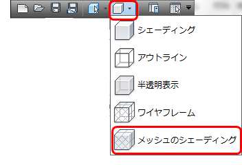

15. メッシュを表示するには、クイック アクセス ツールバーで[メッシュのシェーディング]をクリックします。
注: 抑制された部品はメッシュされません。3個の空気ボリュームだけにメッシュが作成されます。また、ダクト内の空気ボリュームは他の部分に比べて細かくなっています。

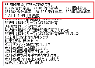

16. アウトプット バーを上にスクロールして最終的な要素数を確認します。
