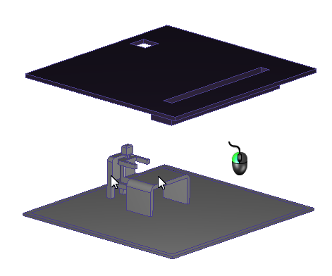

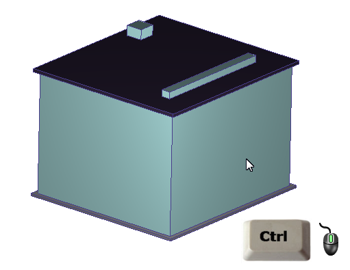

1. 開始するには、空気部品で[Ctrl]を押しながらマウスの中央ボタンをクリックしてその部品を非表示にします。
2. クリックして机と椅子を選択します。

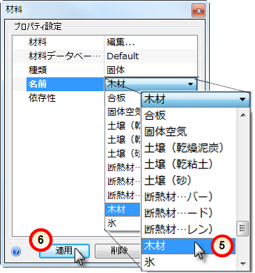

3. [材料]状況依存パネルで[編集]をクリックします。

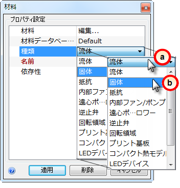

4. [材料]クイック編集ダイアログで、材料の種類を選択します。
5. [名前]メニューから[軟材]を選択します。
6. [適用]をクリックします。

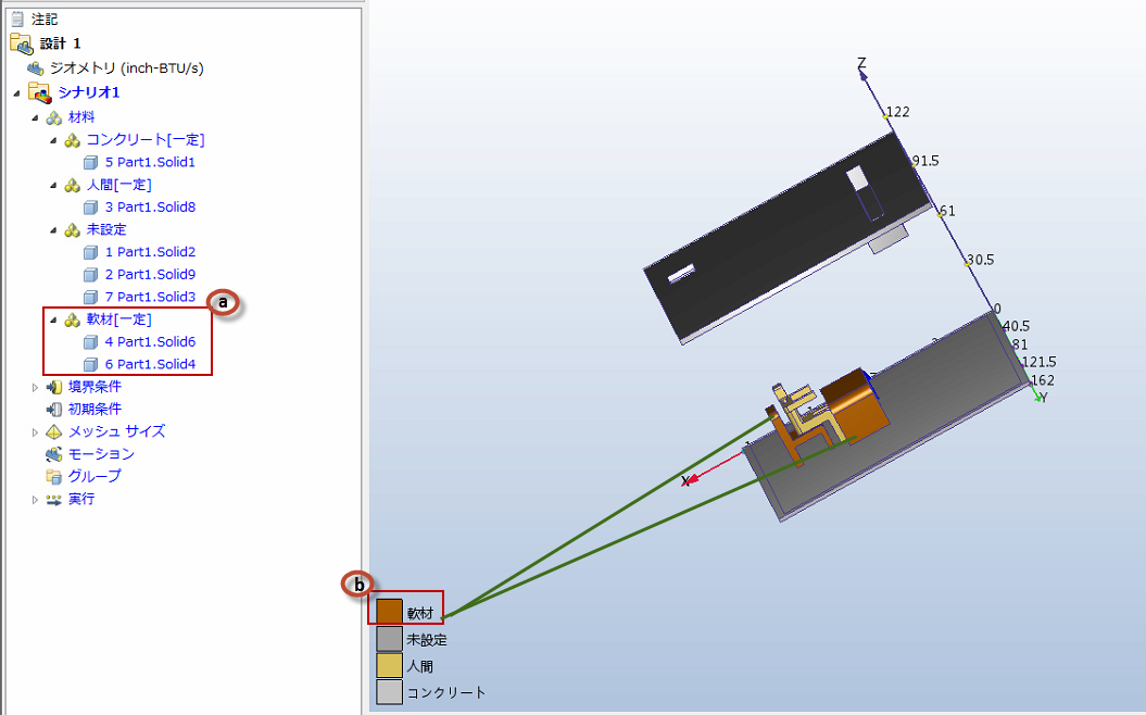

7. 木材が正しく割り当てられていることを確認するには、デザイン スタディ バーと部品の色をチェックします。
