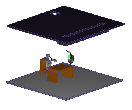

この手順では、利用者に人間の材料を割り当てます。
1. 利用者をクリックして選択します。

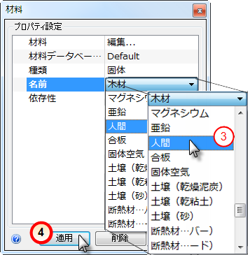

2. [材料]状況依存パネルで[編集]をクリックします。
3. [材料]クイック編集ダイアログで、[種類][固体]で、[名前][人間]であることを確認します。
4. [適用]をクリックします。
次のような設定になっていることを確認します。
