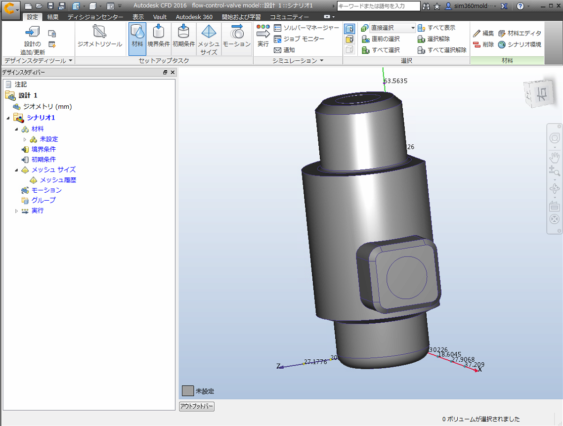

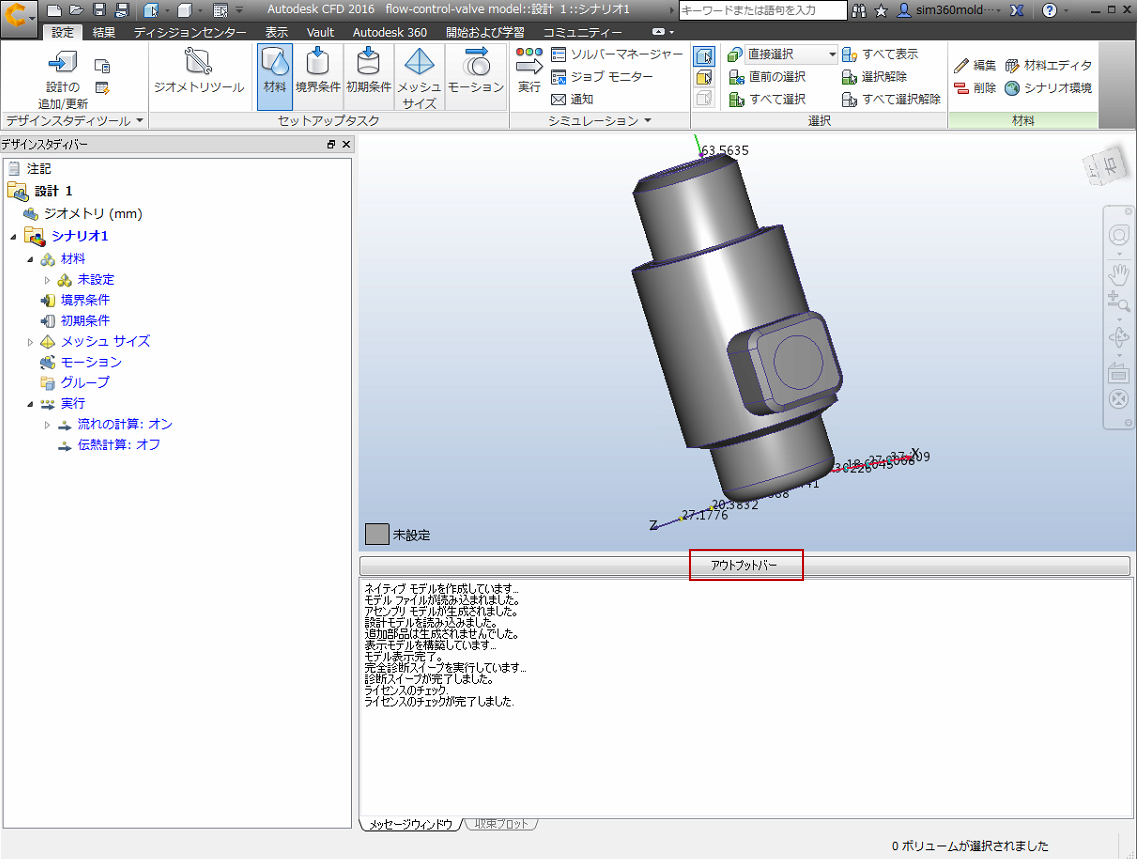

1. いくつかの追加の画面スペースを開くには、[アウトプット バー]ボタンをクリックしてアウトプット バーを折りたたみます。

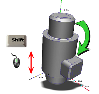

2. モデルを回転するには、[Shift]キーを押しながらマウスの中央ボタンをクリックして、マウスを移動します。

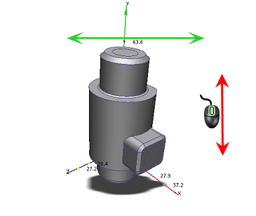

4. 画面移動(移動)するには、マウスの中央ボタンを押したままマウスを移動します。

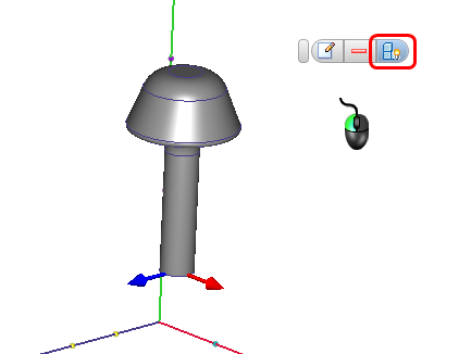

5. オブジェクトを非表示にするには、オブジェクトにカーソルを置き、[Ctrl]キーを押しながらマウスの中央ボタンをクリックします。
もう 1 つの方法として、左クリックしてツールバーから[非表示]アイコンをクリックしても、部品を非表示にできます。

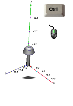

6. すべての部品を表示するには、グラフィックス ウィンドウ内で[Ctrl]キーを押しながら、マウスの中ボタンを使ってモデルではない領域をクリックします。
または、左クリックして[すべて表示]アイコンをクリックします。
