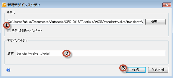

ステップ 3: デザイン スタディを作成する
- [モデル診断へインポート]チェックボックスがオフになっていることを確認します。
- 新しいデザイン スタディの[名前]を入力します。これはユーザが選択できます。
- [作成]をクリックします。
Autodesk® CFD が起動し、チュートリアル用にデザイン スタディが作成されます。
