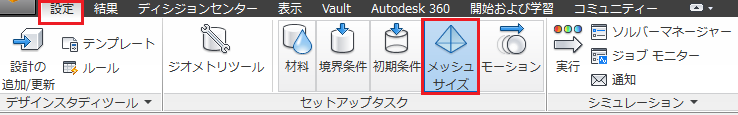

1. [設定]タブの[メッシュ サイズ]をクリックして、メッシュ タスクに切り替えます。
2. [自動メッシュ サイズ]状況依存パネルの[自動サイズ]をクリックします。
次のような設定になっていることを確認します。
モデルの各エッジに沿って青いドットが表示されています。これらは、節点が表示される位置を示しています。次に、シミュレーションを実行する前にメッシュのプレビューを行う方法を説明します。

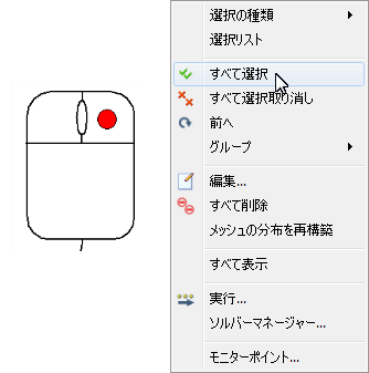

3. モデルの外側を右クリックし、[すべて選択]を選択します。

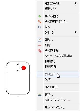

4. モデルの外側を再度右クリックし、[プレビュー]をクリックします。
注: このプロセスでは、完全な 3D メッシュは作成されませんが、サーフェス上にメッシュのビューは作成されます。しばらくお待ちください。
モデルの各サーフェス上のメッシュが表示されます。
注: Autodesk® CFD は、実際の 3D メッシュに近づくように、さらにスムージングとエンハンスメントを実行します。このプレビューは正確には最終的なメッシュではありませんが、メッシュがどのように表示されるかを理解することはできます。

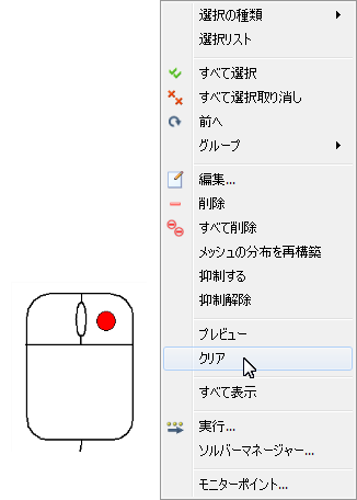

終了したら、モデルの外側で右クリックし、[すべて選択]をクリックします。再度右クリックして、[クリア]をクリックします。これで、モデルからプレビュー表示が削除されます。
