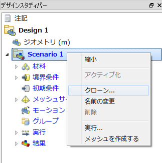

入口流速値を下げたシナリオを実行します。これを行うために、元のシナリオをコピー(クローン機能を使用)して、入口境界条件を変更し、実行します。
クローン機能は、シナリオに含まれるすべての設定をコピーするため大変便利です。ここで変更するのは2点のみで、後は設定されているものをそのまま使用します。
シナリオをクローンするには、シナリオを右クリックしてクローン...をクリックします。
プロンプトが表示されたら、シナリオに一意の名前を割り当てます。

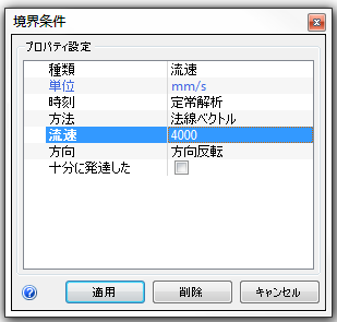

設定タブで境界条件をクリックします。
2つの入口を選択し、両方の流速を 4000 mm/s に変更することで、流速境界条件を変更します。
設定タブで実行をクリックします:
