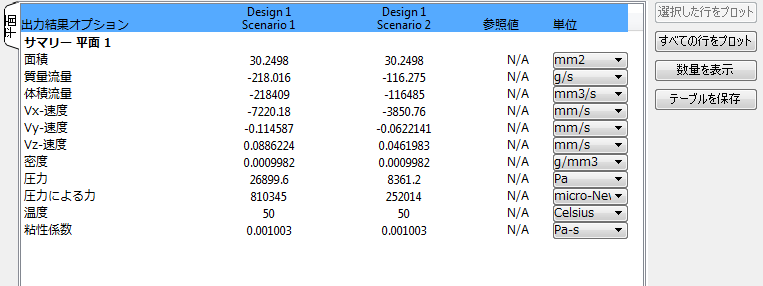

ディシジョンセンターにはサマリー平面とサマリープロットがリストされています。どちらにも[警告]アイコンが付いています。これは、サマリ値を更新しなければ解析結果を評価できない、という意味です。
ディシジョン センターで、[サマリ値]を右クリックし、[サマリ値を更新]をクリックします。

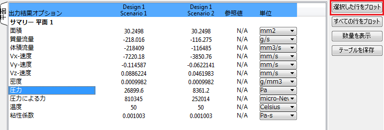

[平面]タブでは、圧力損失の 2 つのシナリオを比較することができます。

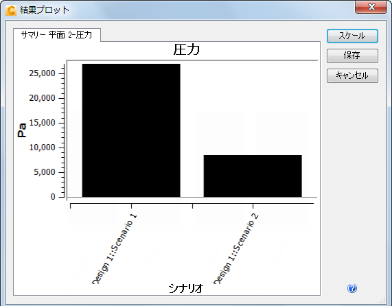

圧力をプロットするには、[圧力]をクリックし、[選択した行をプロット]をクリックします。
