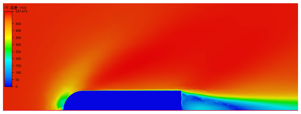

解析結果タブでグローバルをクリックします。
([グローバル]状況依存パネル上の)[グローバル結果][流速]に設定されていることを確認します。
弾丸の近くまでズームインします。

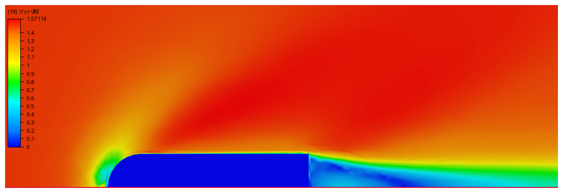

グローバル状況依存パネルのグローバル結果メニューで、マッハ数を選択します。

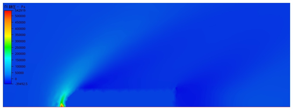

グローバル状況依存パネルのグローバル結果メニューで、静圧を選択します。
注: 弾丸の上流の衝撃と下流の伴流渦を次の図に示します。メッシュを細かくすると、衝撃はより鋭く表示されます。
