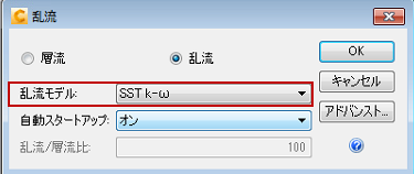

[乱流]ボタンをクリックします。[乱流]ダイアログ ボックスで、[乱流 モデル][SST k - ω]に設定して、[OK]をクリックします。

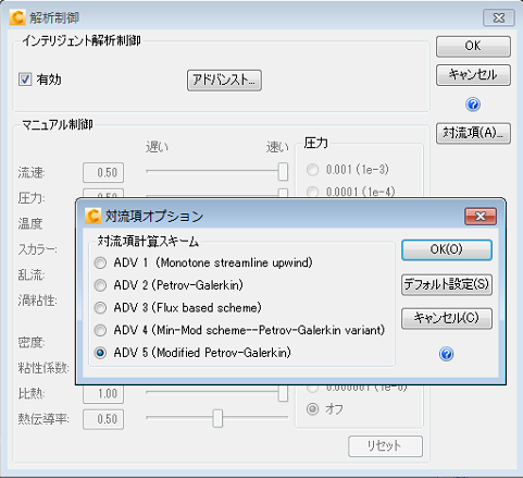

[解析制御] ボタンをクリックします。[解析制御]ダイアログ ボックスで、[対流項]をクリックします。[対流項オプション]ダイアログ ボックスで、[ADV 5]を選択します。両方のダイアログを閉じます。

自動収束計算評価機能によって、収束計算数が1000回に達する前に高い可能性で解析が停止します。さらに収束計算を行うには、以下の手順を使用して自動収束計算評価機能を無効にします。
1. [実行]ダイアログの[コントロール]タブの[解析制御]ボタンをクリックします。
2. [解析制御]ダイアログの[アドバンスト]ボタンをクリックします。
3. [アドバンスト解析制御]ダイアログの[自動収束判定]チェック ボックスをオフにします。
4. 両方のダイアログを閉じます。
5. [実行クイック編集]ダイアログの[実行]ボタンをクリックして、解析を続行します。
