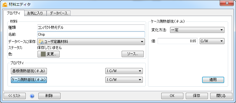

コンパクト熱モデル材料の作成
材料クイック編集ダイアログを開くには、材料コンテキスト メニューで編集をクリックします。
[種類]を[コンパクト熱モデル]に設定します
[材料]の行で[編集]をクリックします。
材料エディタの[名前]フィールドに「Chip」と入力します。
My Materialsデータベースに保存メニューから選択します。
基板側熱抵抗(θ Jb)ボタンをクリックします
値 = 40、[単位] = C/W
[適用]をクリックします。
ケース側熱抵抗(θ Jc) ボタンをクリックします
[値] = 0.65[単位] = C/W
[適用]をクリックします。
保存をクリックします。
OKをクリックします。
