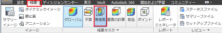

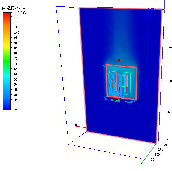

解析結果タブで平面をクリックします。
温度結果平面を表示するには、平面状況依存パネルの結果メニューで、温度を選択します。
注: 流速や温度には、多くの場合凡例が表示されます。流速の凡例を非表示にするには、グローバルをクリックし、グローバル結果メニューから温度を選択します。平面を操作できるようにするには、平面を再度クリックします。
平面を右クリックし、[シェーディング]を選択します(平面が非表示の場合)。
平面を移動するには、平面に垂直なトライアド軸をドラッグします。
コンターを非表示にするには、平面を右クリックし、アウトラインを選択します。

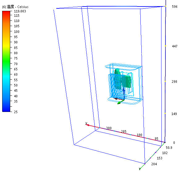

解析結果タブで等値面をクリックします。

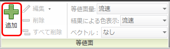

等値面を作成するには、等値面状況依存パネルで追加をクリックします。
温度等値面を表示するには、等値面量から温度を選択し、等値面コンテキスト メニューで結果による色表示を選択します。
注: 等値面を使用して、温度が最高および最低になる場所を指定します。
等値面を削除するには、その右クリックを行い、削除を選択します。
