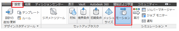

設定タブでモーションをクリックします:

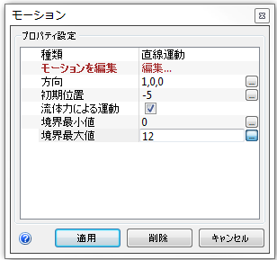

ポペット弁を選択します。
モーションクイック編集ダイアログを開くには、次のいずれかの方法を実行します。
モーションタスクダイアログで、種類直線運動に設定します
[方向]: [...]ボタンをクリックし、[X]を選択します。
注: 方向ベクトルは「1,0,0」の値にする必要があります。
[初期位置]: キーボードで -5 と入力します([Enter]キーは押さないでください)。
Flow-Drivenをチェックします
[最小境界]: キーボードで 0 と入力します([Enter]キーは押さないでください)。
[最大境界]: キーボードで 12 と入力します([Enter]キーは押さないでください)。

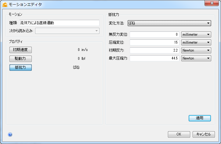

[編集]をクリックしてモーション エディタを開きます。
注: 抵抗性のあるばねのパラメータをモーション エディタで定義するには:
[抵抗力]ボタンをクリックします。
[変化方法] = [ばね]
[無反力変位] = 0 mm
[圧縮変位] = 15 mm
[初期反力] = 2.2 Newton
[最大圧縮力] = 44.5 Newton
適用をクリックします。
OKをクリックします。
[モーション]クイック編集ダイアログで[適用]をクリックします。
