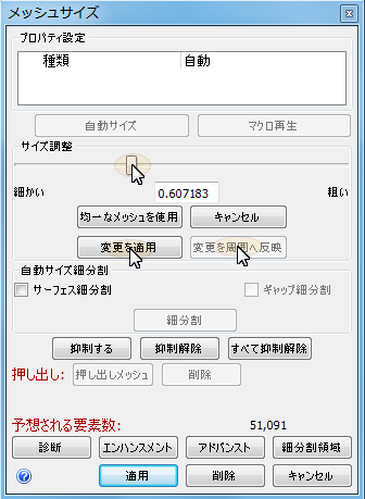

メッシュ サイズを変更するには、次のいずれかを実行します。
サイズ調整スライダをおよそ 0.6 に移動します。
[変更を適用]をクリックします。
変更を周囲へ反映をクリックします。
