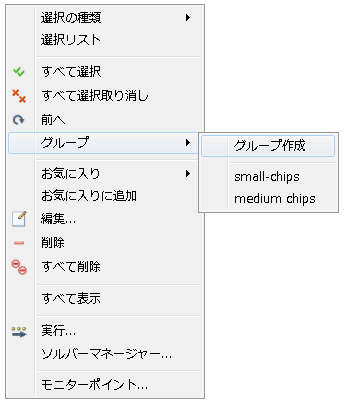

注: PCB 部品のグループには、直接選択を使用します。
筐体と空気部品を非表示にします。
すべての部品を選択解除し、中間チップが選択されていないことを確認してから、3 つの PCB 部品を選択します。
右クリックして、メニューから[グループ] > [グループ作成]を選択します。
グループ名としてPCBと入力します。グループの種類はジオメトリのままにします。
OKをクリックします。
注: 選択した 3 つの基板部品を含む PCB グループが作成されます。
