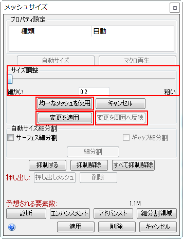

弾丸とサブ領域を選択します
メッシュ サイズを変更するには、次のいずれかを実行します。
[サイズ調整]スライダを 0.2 に動かします。
[均一なメッシュを使用]をクリックします。
[変更を適用]をクリックします。
変更を周囲へ反映をクリックします。
