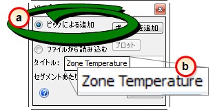

1. [平面]状況依存パネルで[XY プロット]をクリックし、[XY プロット]ダイアログを開きます。
2. XY プロットの設定を定義します。

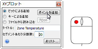

4. [ポイントを追加]ボタンをクリックします。
注: 結果平面上のポイントを選択することによりXYプロットを作成します。Autodesk® CFD はこれらの位置の結果をプロットします。

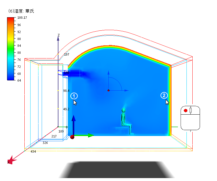

5. 図に示すように、結果平面上で左クリックします。
注: 2 つの点は、座っている居住者の頭の 2 ~ 3 フィート上にあるはずです。これが居住ゾーンの上方境界です。

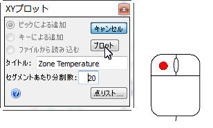

6. [プロット]ボタンをクリックし、XY プロットを作成します。

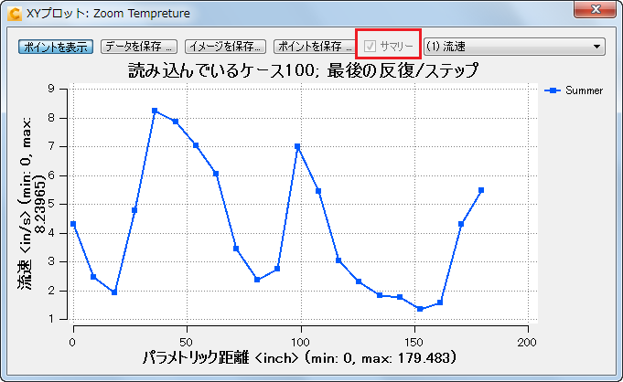

注: プロットはこのように表示されるはずですが、少し違っていてもかまいません。これは単に、選択した点がグラフィック用に選択された点と少し違っていたことを意味するだけです。
7. このプロットを使用して 2 つのデザインを比較するには、[サマリー]チェック ボックスをオンにします。
注: 今、何が行われたのでしょうか?サマリー イメージと同様のプロセスで、両方のシナリオのデータが含まれたサマリー プロットを作成しました。この後、サマリー プロットを使用して 2 つの設計日の温度分布を比較します。

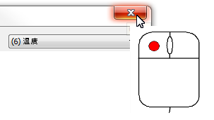

8. ダイアログ ボックスの右上の "X" をクリックして、XY プロットを閉じます。

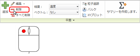

9. 次のステップの準備として、結果平面を削除する必要画あります。[平面]コンテキスト メニューで[削除]をクリックします。
