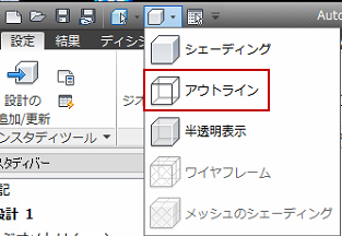

これは、大きな流れ勾配がある伴流渦内のメッシュに重点を置くのに役立ちます。モデルをアウトラインで表示してから開始します。

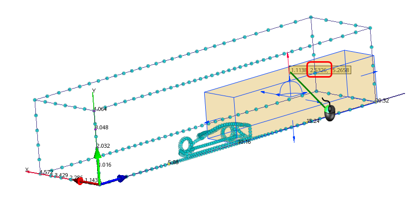

[メッシュ細分割領域]ダイアログで、[追加]ボタンをクリックします
ボリュームのサイズを変更するには、それぞれのハンドルをドラッグします。
+X = 2.25
-X = 0
+Y= 2.5
-Y = 0
+Z = 18.0
-Z = 10
[均一]チェック ボックスをオフにします。
局所メッシュサイズを取得ボタンをクリックします。
変更を周囲へ反映をクリックします。
OKをクリックします。
