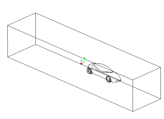

このチュートリアルでは、スポーツカー周りの外部流れ空気力学について学習します。解析モデルは、風洞(空気ボリューム)と、そこからカットされた車体で構成されています。
ここに車体があります。
風洞部品からのカット アウトを除いて、車体は実際にはモデルに含まれていないことに注意してください。
風速 80 mph の空気が風洞内の車体上を流れます。全体的な解析サイズを低減するために、モデルを半分にして対称を使用しました。
