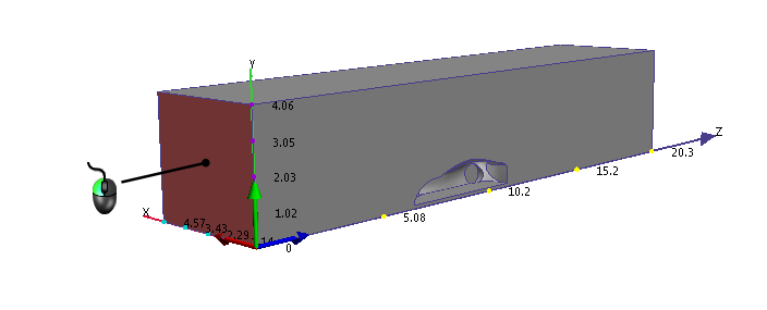

設定タブで境界条件をクリックします。
流入口を選択します。

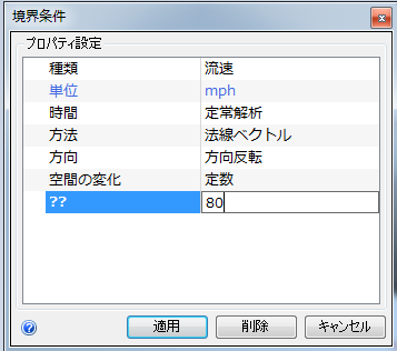

次のいずれかの方法で[境界条件]クイック編集ダイアログを開きます。
[種類] = [流速]
単位 = mph
流速 = 80(または流速値 = 130 km/h)
適用をクリックします。
注: 注: 流れの方向は、モデル内部に向かっています。
