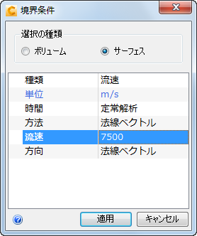

速度境界条件を作成するには:
Scenario 1を右クリックし、境界条件を追加...を選択します。
[種類] = [流速]
[単位] = mm/s
[流速] = 7500
適用をクリックします。

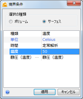

温度境界条件を作成するには:
[種類] = [温度]
[単位] = ℃
[温度] = 50
適用をクリックします。
[種類] = [温度]
[単位] = ℃
[温度] = 7
適用をクリックします。

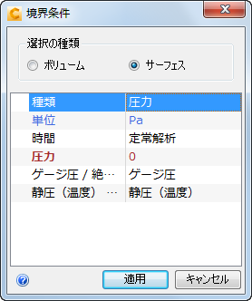

流出口圧力の境界条件を作成するには:
[種類] = [圧力]
[単位] = Pa、[圧力] = 0
適用をクリックします。
