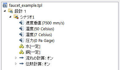

この解析では、流れと熱伝達の両方を解析対象とするために、それらをテンプレート内で有効にする必要があります。
流れを右クリックして、編集...を選択します。
流れと熱伝達の両方がオンになっていることを確認してから、[OK]をクリックします。
注: 変更をキャンセルするには、右上隅の[X]ボタンをクリックします。
注: テンプレートは次のようになります:
[保存]をクリックし、テンプレート マネージャを閉じます。
