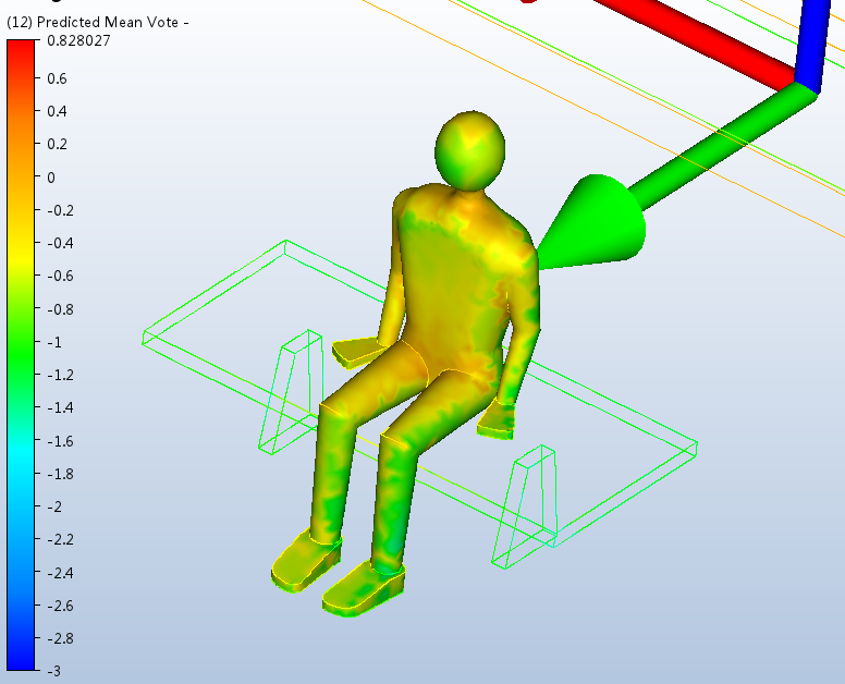

このステップでは、予測平均投票(PMV: Predicted Mean Vote)を使用して、居住者の熱快適性に関する、会場および換気方針の設計の影響を評価します。Autodesk® CFD は、特定のファクタ(局所の空気の流速、温度、衣服、新陳代謝率、湿度、放射熱交換など)を使用して PMV を計算し、空間内で人がどのくらい暖かいと感じたり寒いと感じるのかを特定します。

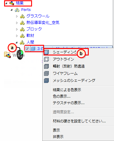

1. 居住者がシェーディング表示されていて、会場がアウトライン表示されていることを確認します。表示されない場合は、次の手順を実行します。
2. [結果]タブで[グローバル]をクリックします。
3. [グローバル]状況依存パネルで[Predicted Mean Vote]を選択して、表示する結果を「予測平均投票」に変更します。

一見して、居住者はそれほど不快には見えません。冬のシナリオの結果を比較する必要があるため、最初にサマリー イメージをキャプチャします。
