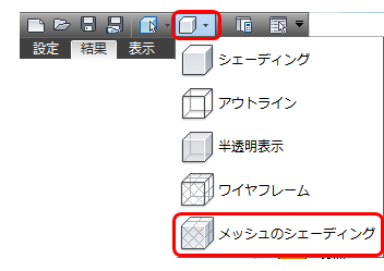

このステップでは、最終アダプティブ サイクルで作成されたメッシュを表示するサマリーイメージをキャプチャします。後のステップでは、ディシジョンレビューセンターでこの対称イメージを使って、すべてのシナリオのメッシュ比較します。これにより、アダプティブ メッシュによってメッシュがどれほど変更されたかを十分に理解できます。
メッシュを表示するには、クイックアクセスツールバーでメッシュのシェーディングをクリックします。
注: メッシュは図のようになります:
現在のビューをサマリーイメージとして保存するには、解析結果タブでサマリーイメージを選択します。
