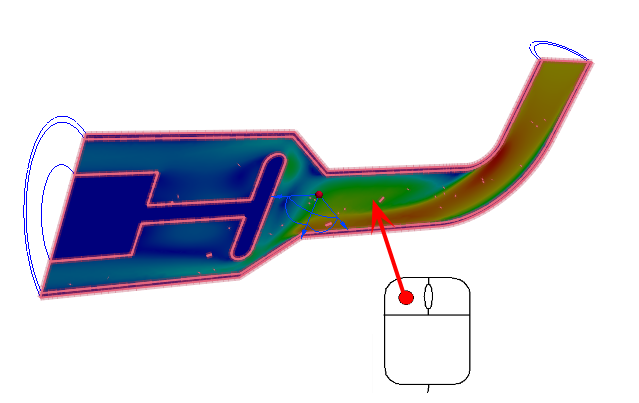

このタスクでは、対称面上の流速を表示する結果平面を作成し、サマリーイメージをキャプチャします。後のステップでは、ディシジョンレビューセンターでこの対称イメージを使って4つのアダプティブ化サイクルで作成された流れを比較します。
解析結果タブで平面をクリックします。
平面を作成するには、平面状況依存パネルで追加をクリックします。
平面をクリックし、サーフェス整列アイコンをクリックします。対称サーフェスを選択します。
現在のビューをサマリーイメージとして保存するには、解析結果タブでサマリーイメージを選択します。
