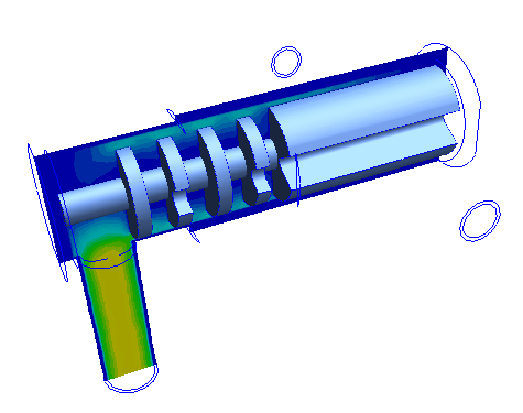

断面、等値面、サマリーポイントはサブブランチとして表示されます。これらのブランチは編集をサポートしておらず、情報を提供するのみです。
抑制した部品はシミュレーションから除外されます。結果が表示されると、抑制された部品は同じ色のシェイディングで表示されます。
デフォルトで、抑制された部品は最初に結果を開いた時には表示されていません。これらを表示するには、デザインスタディバーを開き、結果ブランチの下の材料ブランチを展開します。表示したい部品の横にあるボックスをクリックします。
アクティブな部品と同様の方法で、表示状態や外観をコントロールできます。
