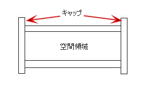

- Graniteメカニズムは、内部流体ボリュームの自動生成を正しく処理できるケースがより多いと言えます。このメカニズムは、内部空間を超えるキャップに対して寛容です。
