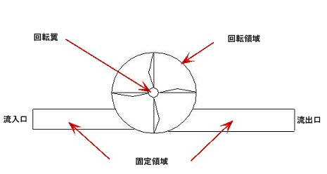

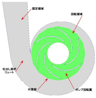

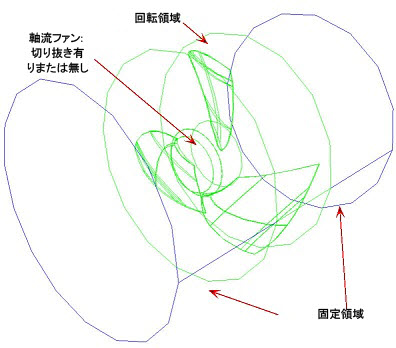

ポイントをまとめると下図の通りです。
